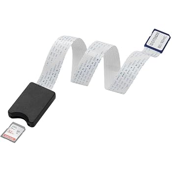

  • Hallo Gerd,
    > Da das TRX hinter dem Panel eingebaut ist, ist das einstecken der SD-Karte
    > eine ziemliche Fummelei mit austgestrecktem  Arm im Dunkeln, wenn man
    > nicht das Panel abschreuben will.
    Da kann Dir geholfen werden:
    Es gibt "SD-Karten Verlängerungen" - die sollten bei genau solchen
    Fällen hilfreich sein:
