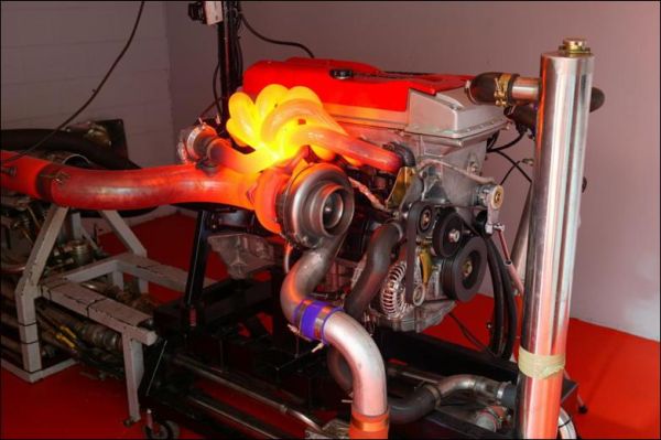

  • @BlueSky
    Sehr eindrucksvolles Bild. Auch wenn dieses Bild mit Sicherheit nicht Repräsentativ ist (ich glaube kaum, dass die Krümmer im Rotax 914 unter realen Betriebsbedingungen auch bei Vollgas auch nur annähernd so schön glühen) dürfte immer noch genug Wärme durch das Gehäuse und die Turboladerwelle in die Ansaugluft fließen, dass Vergaservereisung verhindert wird. Obwohl mich eine Messung der Ansauglufttemperatur nach einer längeren Standgasphase beim 914 schon mal sehr interessieren würde. Wenn jemand Infos oder sogar Messwerte dazu hätte....

    Die Auspuffanlage und der Turbolader werden auch beim 914er so schön glühend, wenn sie nicht durch Gebläse oder Fahrtwind gekühlt werden.
