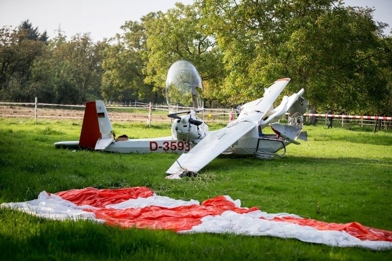

  • Es bringt ja auch nichts die Rettung zu aktivieren, um dann bei sauber entfaltetem Rettungsschirm tödlich einzubomben, weil die Sinkgeschwindigkeit zu hoch ist.
    Keine Sorge, die sind zusammen am Schirm runtergekommen. d.h. UL mit etwa 472,5, Ka8 mit rd. 300kg plus drei Leutchen von rd. 200kg macht fast ne Tonne.... und alle sind mit leichten Krazern davon gekommen....
