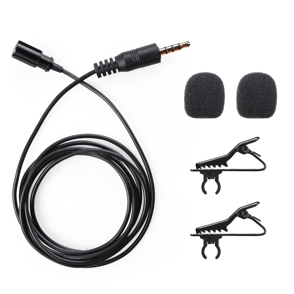

    Wenn du nun noch ein kleines Lavalier Mikrofon mit etwas Kabellänge an die
    Kamera anschliesst und dieses mit in die Ohrmuschel deines Headsets legst, dann
    kannst du über das Intercom noch Kommentare/Anmerkungen/Hinweise auf die Tonspur
    des Films aufsprechen.
