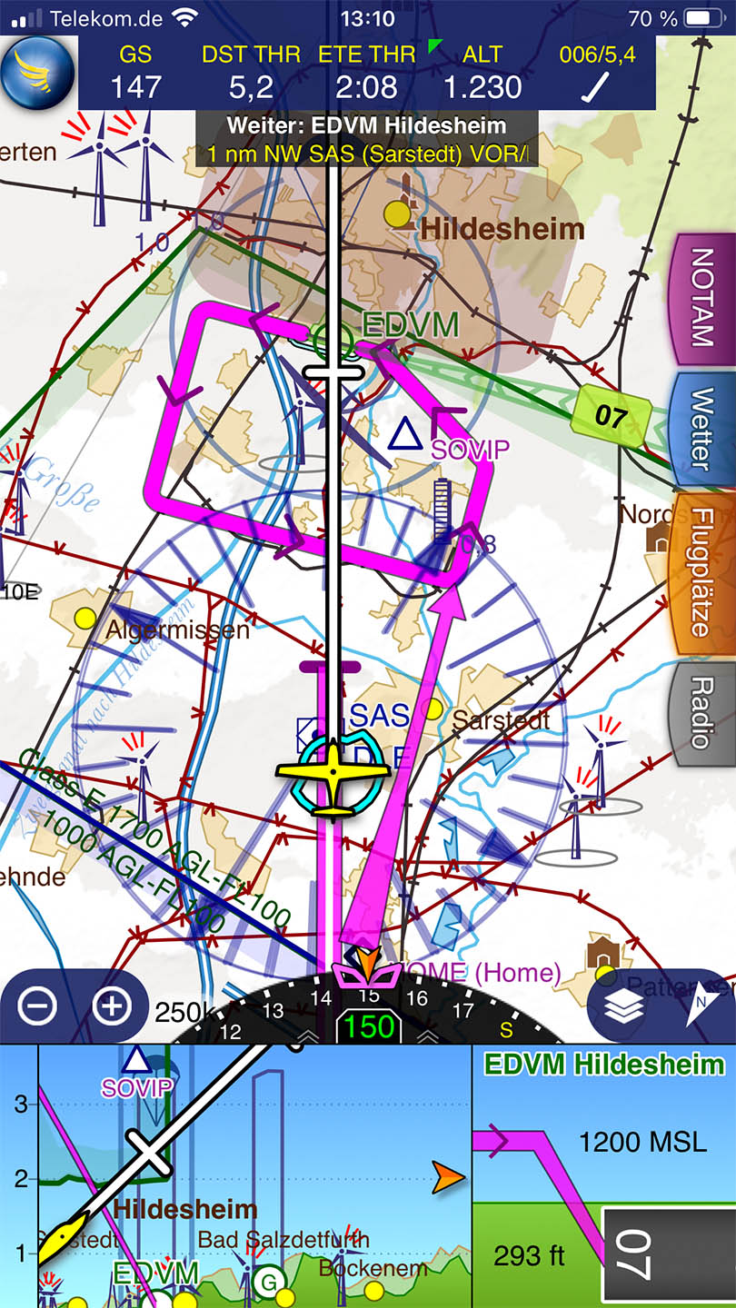

    Ich habe da mal ne Frage zur Darstellung der Platzrunden im Skydemon.
    Die sind mir zu unscheinbar. Kann man die farblich verändern?

  • Wenn Du beim Anflug auf den Platz unten rechts den Anflug definierst (z.b in diesem Fall EDVM "base" + "07"), wird die Platzrunde hervorgehoben dargestellt.
  • Moin , soweit ich weiß nicht. Allerdings kann man die Kartendarstellung ändern. Hat du schonmal SkyDemon high contrast probiert ?
    oder wie fl95 beschrieben hat :)
