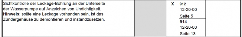

    ich habe einen Hinweis hier im Forum auf Revisionsstände zum Anlass genommen, die Wartungscheckliste Line Maintenance etwas zu überarbeiten.
    Des Weiteren habe ich für die Flieger, bei denen der Drehzahlmesser die Propellerdrehzahl anzeigt, einen kleinen Hinweis eingebaut, da wir neulich bei einem 914er erst mal wieder den Taschenrechner rausholen mussten.
    Viel Spaß damit und viele Grüße
