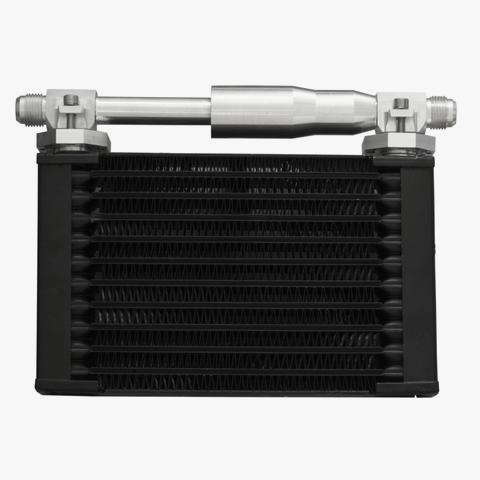

    hätte da mal eine Bitte an euch. Suche Fotos vom eingebauten SH-Thermostat F1210. Wichtig hier, die Schlaüche und der Anschluss vom Temperaturgeber. Also Hauptsächlich in Flugrichtung die rechte Seite. Wenn möglich auch das Mass, von dem Pumpengehäuse bis zum vordersten Teil. Unten auf dem zweiten Foto zu sehen. Das müsste die "Dickste" Stelle sein.
    Hintergrund:
    Habe echte Probleme mit der Öltemperatur im Sommer und auch im Winter. Im Sommer sind gerade mal 70 Grad drin und jetzt komme ich mit einer offenen Kühlerrippe und viel "Mühe" auf 55-60 Grad. Die Warmlaufzeit im Sommer beträgt oftmals 10 - 15 Minuten und mehr. Momentan traue ich mich kaum noch raus mit dem Flieger. Daher würde ich gerne diesen SH F1210 einbauen.
    Der Abstand vom "Ölpumpendeckel" oder besser, der Kopfplatte, bis zum Kühler beträgt gerade mal 20 mm. Der Kühler selbst liegt vorne an der Cowling bis auf 1 - 2 mm an. Es sind also insgesamt ca 30 mm Luft für den SH F1210. SH kann mir keine Fotos vom eingebauten Thermostat zu kommen lassen. Gibt mir schriftlich aber auch kein Angaben, ob der Abstand ausreichen wird. Könnte mir aber die Daten für einen 3-D Druck zu kommen lassen !?!
    Schöne Grüsse, Karl
  • .... ich denke, es ist einfacher am Ölkühler ein Thermostat zu integrieren und für die Funktionalität kann ich mich bei der Lösung vom Franz verbürgen .
    LINK
