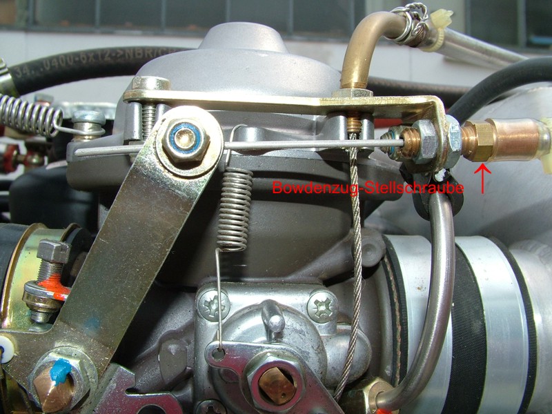

  • Ich würde es an der Bowdenzug-Klemmung (grob) und an der Stellschraube (fein) da machen:
    --> https://www.boehm-synchrontester.de/bilder%20rotax/bowdenzug_stellschraube800x600.jpg
    Dann wird allerdings beim Rotax eine neue Vergasersynchronisation fällig, weil man es natürlich an beiden Stellschrauben machen muß.

  • Bei mir war es anfangs auch so, dass ich mit dem Drehgas den Leerlaufanschlag am Vergaser verbiegen und den Motor abwürgen konnte. Irgendwie habe ich es dann geschafft, das anders einzustellen. Wenn ich mich recht erinnere, habe ich bei gelöstem Bowdenzug das Drehgas ganz raus gedreht, dann Bowdenzug eingehängt und Leerlaufanschlag eingestellt.
    Jetzt ist es so, dass ich mit dem Drehgas exakt auf Leerlaufdrehzahl komme. Wenn ich etwas zu weit drehe, dann schnackelt es über und die Drehzahl erhöht sich leicht. Dann muss ich halt noch mal bis an den richtigen Punkt drehen. Der richtige Punkt ist aber gut zu spüren, weil die notwendige Kraft zum Drehen gegen Ende deutlich zunimmt. So lässt sich jedenfalls im Betrieb der Leerlauf zuverlässiger erreichen als bei den Vögeln, die ich ohne Drehgas kenne.

    Die von mir am 25.01.2021 beschriebene Einstellmethode für das Drehgas (Vernier-Gas?) hat sich nicht bewährt sondern hat zu einem ernsten Problem geführt.
    Vor ein paar Tagen blockierte der Gashebel im Flug bei ca. 75% Leistung (Rotax 912 UL). Mehr ging noch, weniger aber nicht. Ich bin zum Platz zurückgekehrt, habe über dem Platz in komfortabler Höhe den Motor abgestellt, um eine Ziellandung zu machen. Glücklicherweise lies sich dann nach einigem probieren im Gleitflug der Gaszug wieder bewegen. Ich konnte den Motor wieder anlassen und normal landen.
    Ursache war, dass der Gaszug bei der beschriebenen Einstellung (Leerlaufanschlag am Vergaser ist gleichzeitig mechanisches Ende beim Drehgas) bei Vollgas viel zu lang war und deswegen durchhing. Der mechanische Weg am Drehgas ist eben deutlich länger als der notwendige Weg an den Drosselklappen. Das war mir zwar bewusst, ich hatte aber nicht damit gerechnet, dass sich der durchhängende Gaszug um irgendein Hindernis herum legen und so blockieren könnte. Genau das ist aber passiert.
    Jetzt habe ich die Züge an den Vergasern so eingehängt, dass sie bei Vollgas gerade lang genug sind. Damit kann man natürlich bei Leerlauf mit dem Drehgas mächtig Druck auf den Leerlaufanschlag der Vergaser ausüben und das Anschlagblech verbiegen. Da ist wohl das Gefühl gefragt, um Probleme zu vermeiden. Vielleicht weiß ja doch jemand, ob und wie man am Drehgas Anschläge einstellen kann? Merke auf jeden Fall: Gaszüge so einstellen, dass sie bei Vollgas nicht nennenswert durchhängen!
