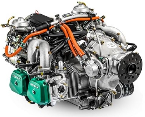

    Der Lieferzustand vom Werk ist für die 912er ohne Auspuffanlage, Airbox, Kühlsystem, Kraftstoffleitungen und Ölsystem (bis auf den Ölbehälter), ohne Verkabelung und Gas-und Chokezüge. Das sieht dann so aus:
    912S mit zertifizierten Kraftstoffleitungen
    Alle anderen Bauteile sind vom Luftfahrzeughersteller un daher auch von dort zu ordern.
    Eine Ausnahme bilden die 912 iS, 914er und 915er Motoren. Die werden mit Airbox und Auspuff und noch ein paar andere Sachen geliefert.
