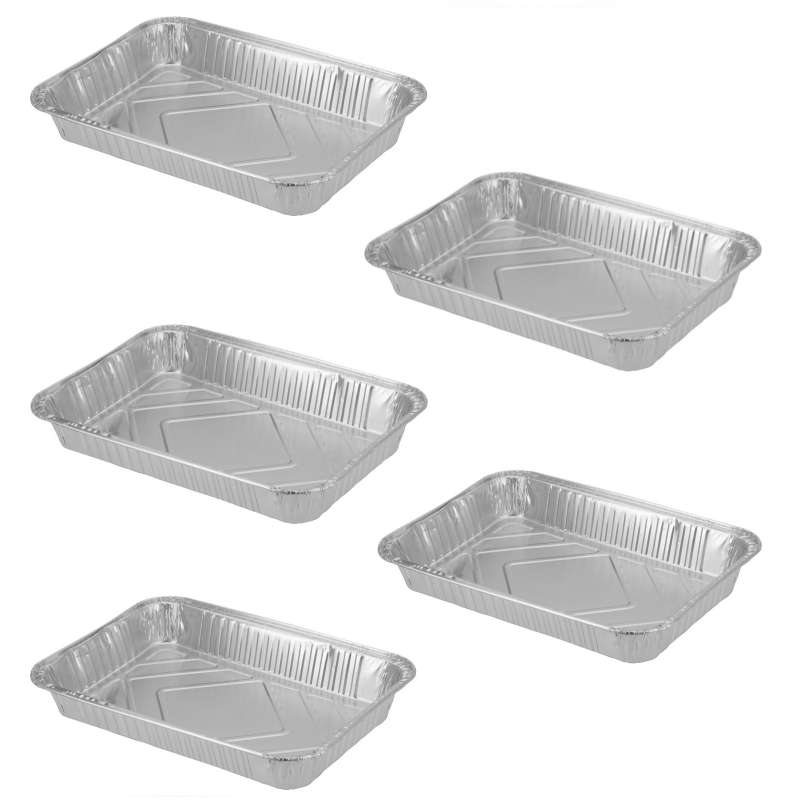

    (ich ernte immer ein Lächeln, aber ich kann als Grundplane
     stabile Grillschalen nur empfehlen:
    Preiswert, leicht und mit der Schere zuschneidbar - aber deutlich stabiler
    als Alufolie (no go!)   :)
