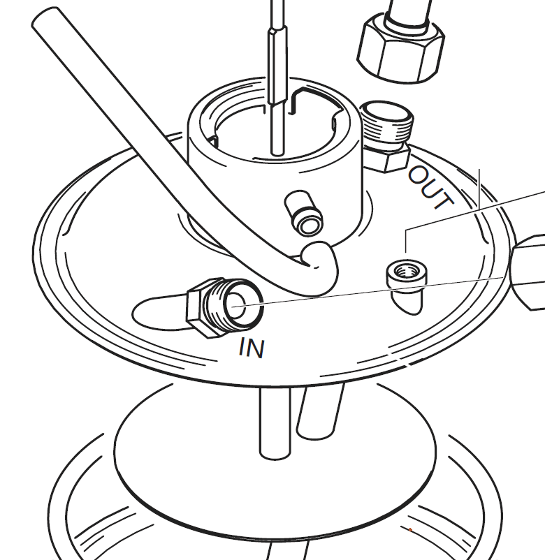

    Das Sieb im Ölbehälter ist ein Luftblasenseparator.
    Das an der Seite schräg einfließende Motoröl (siehe "IN" auf dem Bild), welches durch das Blowby-Gas aus dem Kurbelgehäuse in den Öltank geblasen wird, fließt dort mit vielen Blasen ein. Das Motoröl wird unten in der Mitte von der Ölpumpe angesaugt.
    Die Maschenweite des Siebes ist so gewählt, dass die sich außerhalb befindlichen Blasen im Öl nicht hindurchgelangen können, sodass das Öl blasenfrei angesaugt werden kann.
