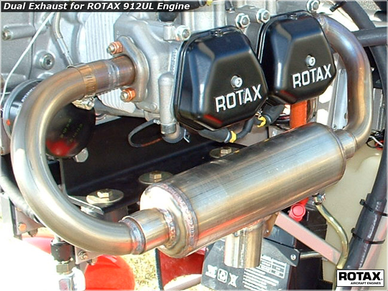

    Auch der 912er braucht mindestens einen gewissen Gegendruck. Optimal wäre allerdings ein ordentlich abgestimmter Auspuff mit den entsprechenden Resonanzlängen und mit richtig zugeordneten (korrespondierenden) Krümmern. Wenn ich z.B. Auspuffanlagen sehe, wo die Krümmer auf einer Seite in einen Topf geführt werden, weiss ich, das der keine Leistung haben kann. Sowas zum Beispiel:
     funktioniert nicht.

  • Wie gesagt es ging mir nicht um die Frage bzgl. Lärm oder CO, sondern rein darum ob der Motor dabei Schaden nimmt. Die Leistungsfrage ist auch noch interessant. Es ist ja bekannt, dass es teilweise Endtöpfe gibt, wo ein beachtlicher Teil des Innenlebens weggegammelt ist (und dabei zum Glück den Auslass nicht verstopft hat).  Aber angesichts der Vielzahl von EInbaulösungen (unterschiedliche Krümmerlängen und Wege, diverse existierende, scheinbar unterschiedlich aufgebaute Töpfe) scheint es mir als seien die wenigsten oder gar keine dabei auf Leistung (sprich richtige Resonanz) abgestimmt worden zu sein. Es ist also Zufall ob man ein paar PS mehr oder weniger hat. Das ist aber dann auch zweitrangig solange der Motor dadurch nicht Schaden nimmt.
    @Ralf: Kannst Du erklären warum diese Lösung vom Trike nicht funktioniert bzw. weniger Leistung zu erwarten ist. Ich habe selbst so ein Trike. Und natürlich sind verbleibende 75 PS auch noch mehr als ausdreichend.
    VG Mike

    NEIN - das Zauberwort in der Entwicklung einer Auspuffanlage:  >>Interferenz<<
  • Ein Resonanzschalldämpfer bringt auf diesen Motor ganz erhebliche Mehrleistung. Der Auspuff wird aber dabei sehr lang und er ist aerodynamisch in Weg. Sicher nicht mehr eine kompakte Einheit unter der Haube.
