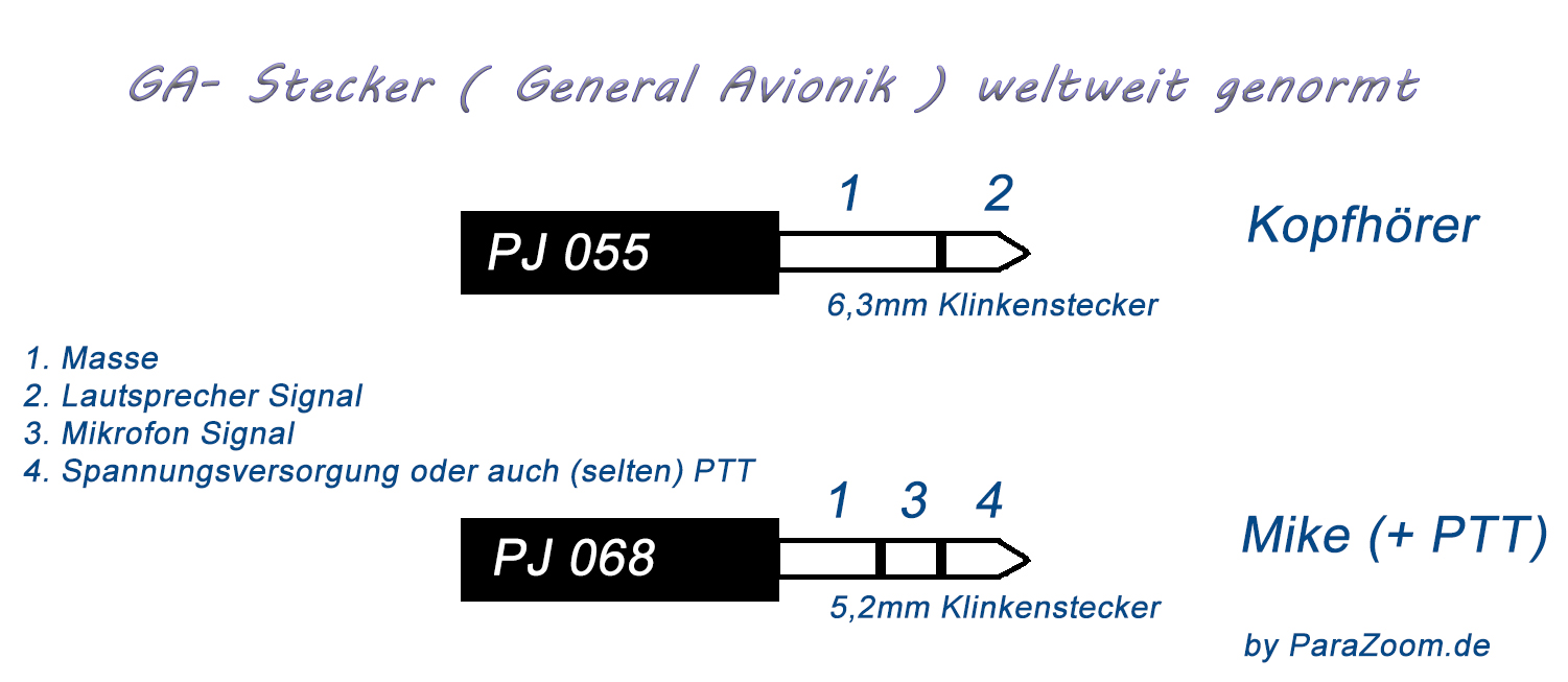

Hallo an alle Avionikexperten (gehöre selbst zu den anderen). Baue gerade mein Trig TY 91 ein und stelle deshalb auf Electretmikros und PJ Stecker statt U 174 uM. Wer kann bei der kabelbelegung an denn PJ 068 bzw. 055 helfen.

Hi Herb,
ich hab da mal schnell was vorbereitet. Ich hoffe du wirst daraus schlau.
Erwähnenswert ist noch, dass du dort, wo dir dein Geräte eine getrenne Masse für rechts oder links, bzw. für Mic und Phone anbietet, diese auch nutzt. Die Mikrofonleitung sollte geschirmt ausgeführt sein.
VG,
Falk
Aus unserer FAQ bei motorschirm.de :)
www.motorschirm.de/ga_stecker_pl_pj.jpg
mfg Jens
Ganz herzlichen Dank für die schnelle und kompetente Hilfe. Freue mich schon auf die Lötexzesse morgen.
