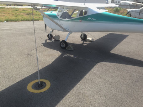

    Wichtig ist m.E. , das bei starkem Wind die Tragflächen keinen Anstellwinkel zum Wind
    bekommen und dann (zuviel) Auftrieb erzeugen.

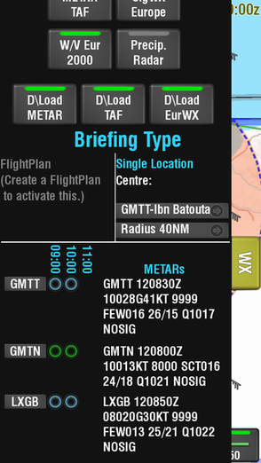

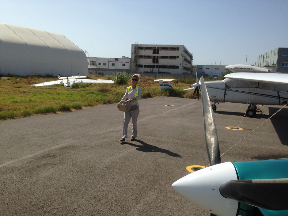

    mehr als 41 kts Böen hatte ich aber noch nicht - allerdings 3 Tage lang  :-/
    Das war mit nur 2 Punkten an den Tragflächen, einem Stein am Bugrad und der Nase im Wind - es ging gut...
    Allerdings nicht bei allen....
    SCNR   ;-)))))
