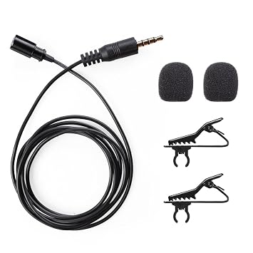

    Die aller einfachste Methode mitzuschneiden, ist ein kleines
    Lavallier-Mikrofon einfach mit in die Höhrmuschel deines Hedsets
    reinzulegen!
    Scheint erstmal eine merkwürdige Methode zu sein,
    funktioniert aber sehr gut und ohne jede Veränderung
    am Intercom System des Fliegers.
    So habe ich vor vielen, vielen Jahren schon Funk und Intercom
    beim Filmen mit dem Camcorder (ja, so hiessen die Dinger
    früher wirklich ;-))  beim Fliegen aufgenommen....
    Man hat eigentlich dabei eine sehr coole Mischung aus gedämpftem
    Umgebungsgeräusch (Motor, Rotor, Propeller...) und dem Funk + Intercom.
    Probiers mal aus - ist leicht zu testen  ;-))
