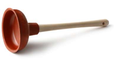

    Naja, mein erster Gedanke war ′n Pümpel... *grins*
    New EASA Certified Static Port Test Equipment:
