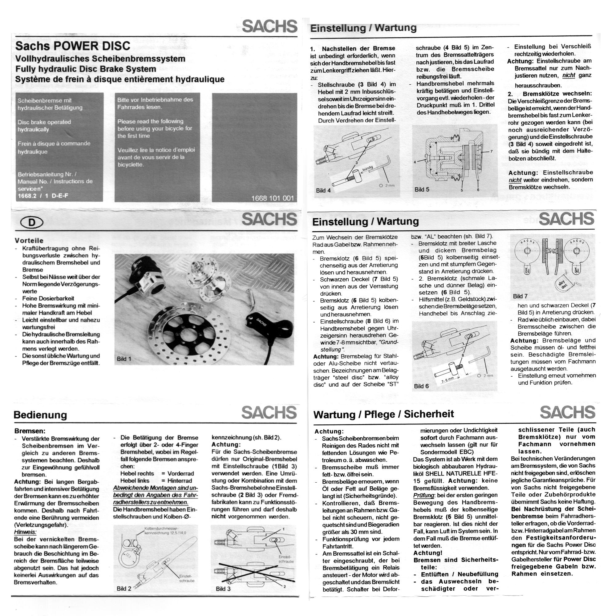

  • Schaut mal hier - da scheint es noch die Original - Anleitung
    für die Sachs Powerdisc zu geben. Zwar steht leider nichts
    zum Thema Entlüften drin, aber die Ölsorte (Hydrauliköl Shell
    Naturelle HFE 15) ist benannt und ein paar Tips zum Belägewechsel.
