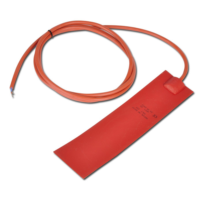

    ... und zwar selbstklebende Silikonheizmatten. Diese können auf der Unterseite des Motorgehäuses angebracht werden und evtl. auch am Öltank.
