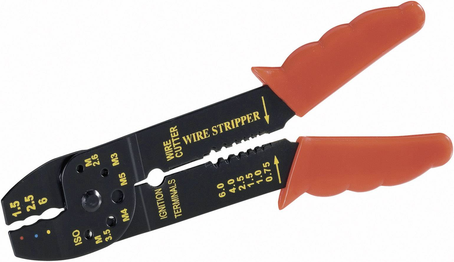

    Viel wichtiger als die Verbinder selbst ist die passende "high-quality" Krimpzange mit Übersetzung.
    Falls jemand noch sowas benutzt,
    bitte sofort in den schwarzen Schrank damit und zwar in den, der die Tür von oben hat!!
    Die Übergangswiderstände an den schlechten Verkrimp- oder Lötungen sind das Problem und bei 12 V wird's schnell so heiß, dass Lötungen aufgehen und sich so immer weiter aufheizen. Den potentiellen Kabelbrand will im Cockpit bestimmt niemand erleben!!

  • Hallo
    Erstens gilt es natürlich Kabel- und Steckverbindungen soweit nur möglich zu vermeiden und durch durchgehende Kabel zu ersetzen, da jede Kabel(-Steck)Verbindung eine potentielle Fehlerquelle darstellt. (Daher wundert mich dieser so hoch gelobte Plastikstecker durch den Brandschott der 602 etwas, aber lassen wir das)
    Zweitens: Lötverbindungen sind tabu!
    Wenn nötig, werden Litzen durch passende Parallelverbinder
     mit passendem Werkzeug (z.B. Knipex)
    Crimpzange 10NIS 729722 10NIS
    vercrimpt. ...zu bekommen z.B. bei Hoffmann. Vergiss alles was Du im Baumarkt zu diesem Thema zu kaufen bekommst!
    Anschließend die Verbindungsstelle ausreichend mit Schrumpfschlauch (möglichst klebend) gegen Kurzschluss sichern.
    Gruß - Rüdiger

    bevor hier weiter auf meiner aussage mit dem Löten angespielt wird, ich hatte schließlich auch geschrieben, daß ich dabei ein komisches Gefühl hätte, außerdem hatte ich mich ja bei MC Ryder für den Tipp mit den Steckern bedankt.
    Was das Baumarktwerkzeug anbelangt, so könnt ihr ganz sicher sein, daß ich schon gutes Werkzeug verwende und auch eine ordentliche Crimpzange besitze und auch mein anderes Werkzeug sehr ordentlich ist.
