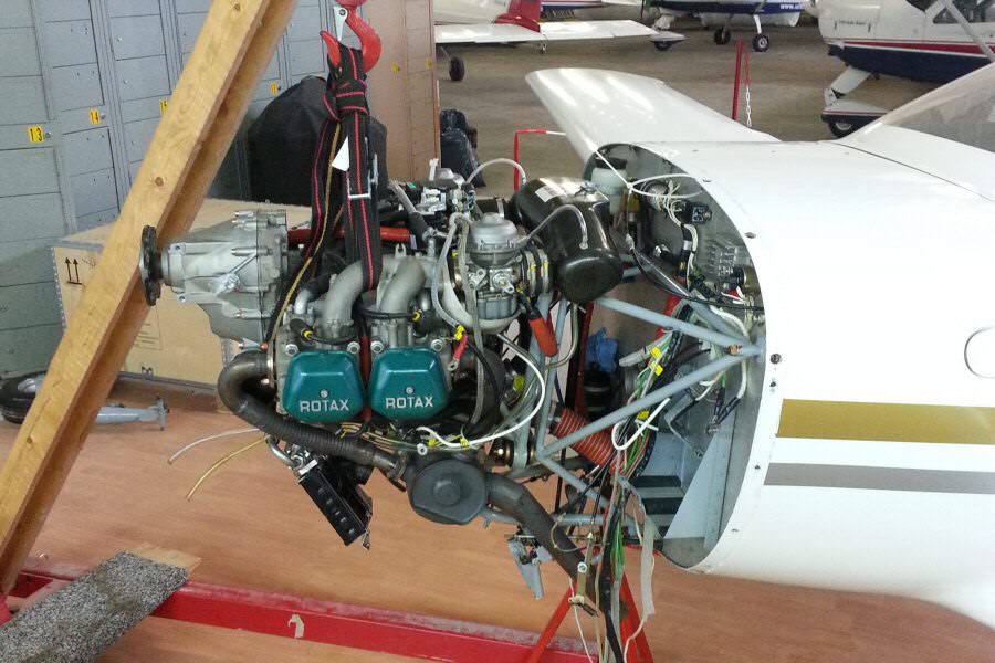

  • Ich würde mich über einen Tipp freuen, wo man beim 912er mit dem Motorhebekran/ Ketten / Haken ansetzen kann. Ösen wie bei den meisten PKW Motoren gibt es ja keine.... Danke schon mal, Claus
    Die Aufhängung erfolgt an den Ansaugkrümmern. Du brauchst dafür entsprechende Gurte. Auf der B & F Facebookseite kannst Du ein Bild sehen, wie das funktioniert.
