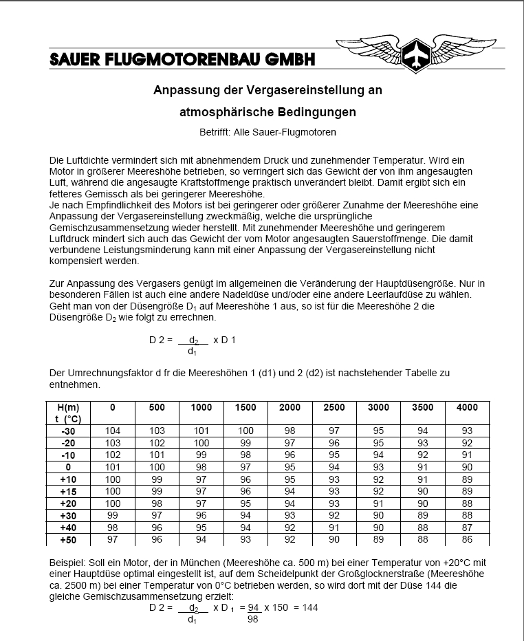

  • Also laut der Beschreibung von Sauer, der die gleichen Vergaser verwendet gibt es keine mechanische Höhenkompensation.
    Ich finde die Beschreibung und den Temperatureinfluss zwar verwirrend... aber der Sauer wird es schon wissen...!
    Ein verkürzter Auszug: aus dem Dokument von Sauer, siehe Link von FD
    Anpassung der Vergasereinstellung an atmosphärische Bedingungen
    Betrifft: Alle Sauer-Flugmotoren
    Je nach Empfindlichkeit des Motors ist bei geringerer oder größerer Zunahme der Meereshöhe eine
    Anpassung der Vergasereinstellung zweckmäßig, welche die ursprüngliche
    Gemischzusammensetzung wieder herstellt. Mit zunehmender Meereshöhe und geringerem
    Luftdruck mindert sich auch das Gewicht der vom Motor angesaugten Sauerstoffmenge.
    Zur Anpassung des Vergasers genügt im allgemeinen die Veränderung der Hauptdüsengröße. Nur in
    besonderen Fällen ist auch eine andere Nadeldüse und/oder eine andere Leerlaufdüse zu wählen.
    Geht man von der Düsengröße D1 auf Meereshöhe 1 aus, so ist für die Meereshöhe 2 die
    Düsengröße D2 wie folgt zu errechnen.
    Beispiel: Soll ein Motor, der in München (Meereshöhe ca. 500 m) bei einer Temperatur von +20°C mit
    einer Hauptdüse optimal eingestellt ist, auf dem Scheidelpunkt der Großglocknerstraße (Meereshöhe
    ca. 2500 m) bei einer Temperatur von 0°C betrieben werden, so wird dort mit der Düse 144 die
    gleiche Gemischzusammensetzung erzielt:
