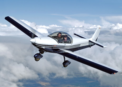

  • Ja, kann ich im Groben. Die XL hat eine völlig andere Fläche, also ohne den Waagerechten Teil der noch mit dem Rumpf verbunden ist, wie bei der D, DX, Z. Anderes Profil, anderes Hauptfahrwerk. Auch Rupf bzw. Pltzangebot ist besser bei der XL. Der Tank ist in den Flächen und nicht vorn im Rumpf wie bei der D. Die DX und Z von Roland haben ebenfalls Flächentanks.
    Zodiac XL:
    Zodiac 601 D
