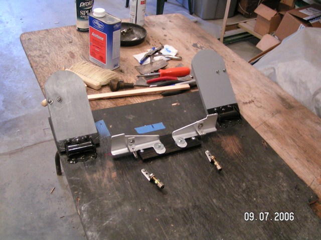

  • Mach dir die Bremsen doch nach folgendem Muster: KLICK
    Das ist sauber und anschaulich umgesetzt und kein "gefrickel".
    LG
  • Genau so halte ich es auch für Sinnvoll und nützlich.
