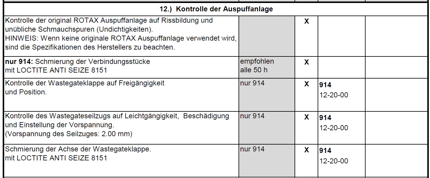

    Werden die Schiebestücke nicht regelmäßig geschmiert, verschleißen sie durch die Bewegung bei der Wärmeausdehnung.
    Siehe Wartungspunkt 2:
    ... die komplette Wartungscheckliste findet ihr hier.
    Die Folge ist die Entstehung eines Spaltes, durch den die Auspuffgase dann die Gegend erhitzen und je nach Richtung der Gase auch den Wastegateklappenzug verschmorcheln.
