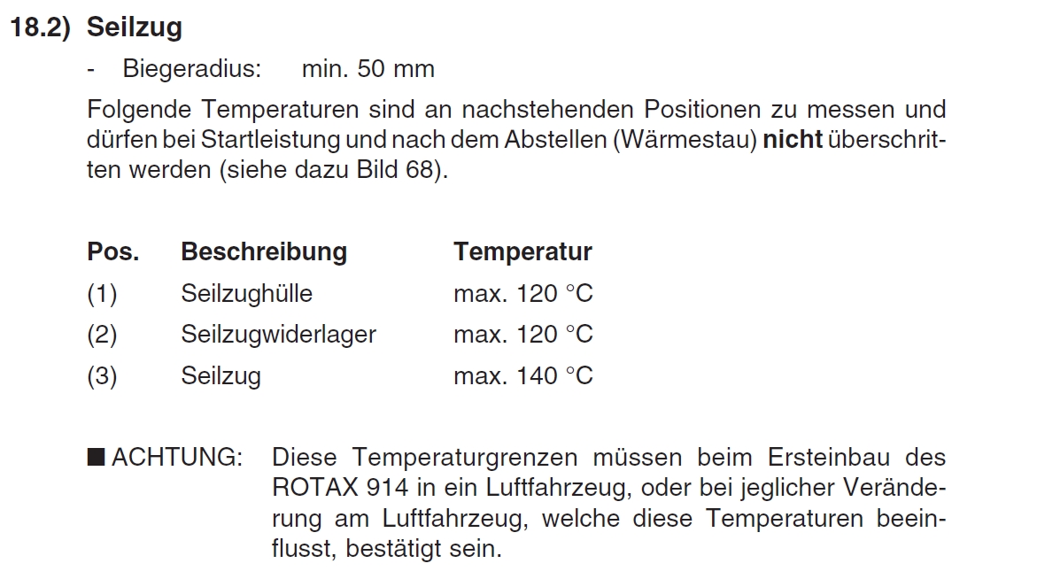

    leider enden solche Dinge oft vor Gericht, obwohl ich der Auffassung bin, dass es hier eine ganz klare Rechtssicherheit seitens Rotax gibt.
    Das älteste Einbauhandbuch, welches mir zur Verfügung steht, ist von 2008 und dort steht ganz klar:
    .... hat sich in der letzen Revision auch nicht geändert.
    Das ist genau solch ein Thema, wie das Drama mit dem Motorausfall nach dem Start und die von Rotax folgende SB.
    Was ich leider in der Vergangenheit schon immer gesagt habe, ist das Thema, wie sich die LFZ-Hersteller an das Einbauhandbuch halten. Mir streuben sich oft die (paar) Haare, wenn ich die Einbausituation von so manchem Triebwerk sehe.
    Leider muss ich mich hier ganz klar auf die Seite von Rotax schlagen.
