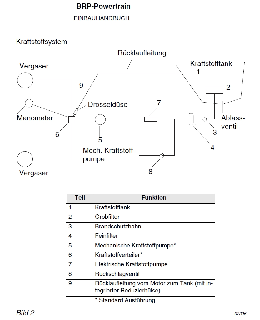

  • .... manchmal hilft ein Blick ins Einbauhandbuch.
    Die Drosseldüse im "Rücklauf" hat einen Durchmasser von 0,35mm.
    Deshalb die " " ....
  • Man darf ja mal drüber nachdenken, welche Funktion die Rücklaufleitung überhaupt hat oder haben kann.
    Blasen zu entfernen ist unter Umständen gar nicht der Gedanke, eher ist doch ein spülen der Pumpe(n) der Punkt, damit keine Blase in der Pumpe ist.
    Solange die Pumpe gefüllt ist, jagt sie jede potentielle Blase durch das Schwimmerventil und füllt die Schwimmerkammern dabei nach. Ein unbestreitbarer Vorteil von Schwimmervergasern ist der Fakt, dass sie gegen gelegentliche Blasen unempfindlich sind.
    Aber: das Problem eine Blase in der Kraftstoffpumpe sieht man an einer Kraftstoffdruckanzeige. Solange dort Druck angzeigt ist, kann eigentlich keinerlei Motorstörung durch eine Blase downstream der Pumpe auftreten.
    Jeder kann sich jetzt überlegen, welche Vor- und Nachteile er durch eine Rücklaufleitung identifiziert.
    Der einfache Gedanke wegen der Rücklaufleitung sind Blasenprobleme weg oder trotzdem noch da, reicht jedenfalls nicht so einfach aus.
    Meiner Meinung nach hilft dagegen zuverlässig nur ein echter Rücklauf, so dass der warme Sprit unter der Cowling gegen kühlen Sprit aus dem Tank getauscht wird.
    .... das ist aber bei einer 35er Drosseldüse nicht gegeben, da die Spülmenge so gering ist, dass man nicht von Abkühlung reden kann.
