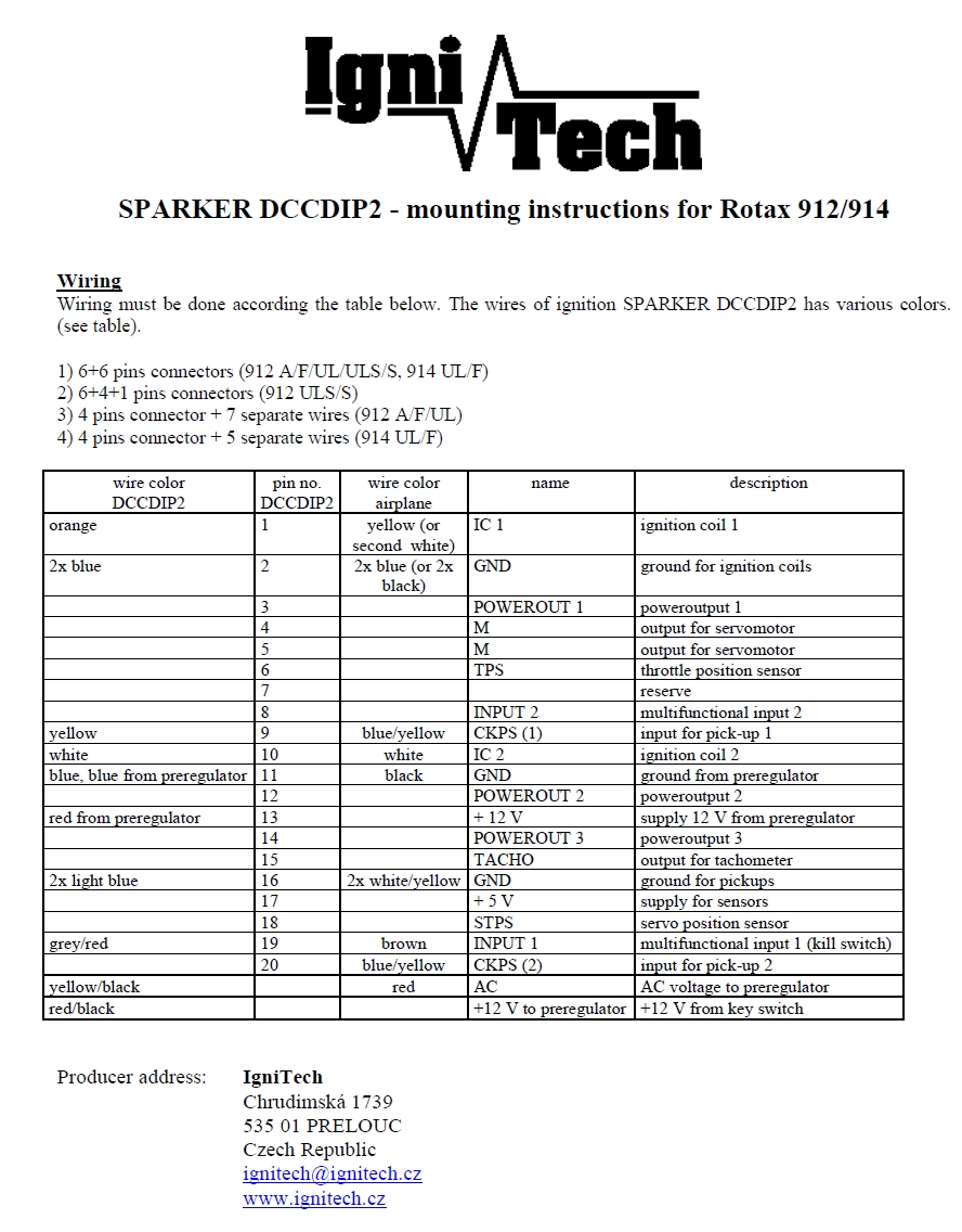

    hab mir letzte Woche die Ignitech Boxen bestellt muss ich irgendwas beachten oder einfach Plug and Play und Glücklich sein.
    Hab noch was von gelesen das man sie zusätzlich noch mit Strom beaufschlagen kann und dann sollen die rotaxe noch besser anspringen

    Erklärung von Ignitech:
    +12 V is important for easy startability.
    Some cutomers connect +12 V from main switch (for all flight), but some connect it from starting button (only when starting).
    If you cut 12 V during engine run - it will run still with AC power.

  • Hallo gestern sind meine Boxen angekommen und ich muss sagen ich bin nicht zufrieden
    Der Motor springt einmal für 1sekunde an und geht sofort wieder aus. Wenn ich dann 30 Sekunden warte wieder das selbe. Hab das plus Kabel mal mit Strom besufschlagt keine Verbesserung.
    Gruß Ralf
  • Welche Zündkennlinie hast Du drin? Passt sie zum Motor? (alte/neue Zündscheibe)
    Meine Erfahrung mit ignitech ist, dass der Motor anders aber deutlich besser startet als vorher. ggf. musst Du die passenden Settings finden.
    Für meinen 912S und 914 kann ich sagen, dass ich erst unterhalb 10° choken muss/darf und etwas mehr Gas geben muss. Voll geschlossener Vergaser startet nicht gut.
    Hi,
    evtl. falsch verkabelt oder falsch konfiguriert? Wenn ich mich richtig erinnere, habe 912 und 914 unterschiedliche Zündfolgen
