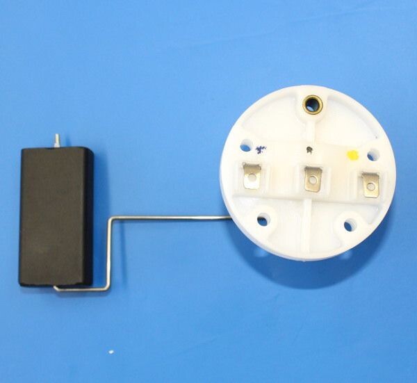

  • Hallo Steffen,
    vielen Dank für die Fotos!
    Allerdings scheint in meiner Sting ein anderer Sensor verbaut zu sein, der von oben so aussieht:
    Der Sensor hat neben den „professionell“ gesicherten Schlauchanschlüssen 4 Kontakte im 6,3'er Format: Masse mit grün / gelb, Versorgungsspannung in gelb, blau für das Füllstandssignal und schwarz für die Reserveleuchte.
    Im Anzeigegerät ist zwischen 12 V  + und dem Ausgang zur gelben Klemme am Sensor ein 173 Ohm Widerstand vorgeschaltet, so dass an der gelben Klemme 9,2…9,6 V ankommen. Diese Spannung bleibt über alle Füllstände konstant.
    Das Anzeigegerät hat auch 4 Klemmen: rot für 12V +, gelb für die Ausgabe der Versorgungsspannung zum Sensor, schwarz für die Reserveleuchte, die über den Sensor bei entsprechendem Füllstand auf Masse geschaltet wird und blau für das Füllstandssignal.
    Vielleicht hat ja mal jemand so ein Teil irgendwo gesehen.
    Schon mal vielen Dank für Eure Mühen…

    wie Steffen schon geschrieben hat, bitte die eingeprägte Beschriftung mal ganz ablesen:
    Könnte u.a. dies sein:
    443 429 181 020
    Dann sieht der Geber innen so aus:
    Gruss
    Andreas
  • Ah - Besten Dank an das Forum, wer lesen kann….
    Habe mich gleich auf die Suche gemacht und es sieht so aus, als ob ich fündig geworden wäre.
    Passt jedenfalls optisch genau dazu und ist im Autohandel so günstig, dass ich das einfach ausprobieren werde.
  • Hier hast du den richtigen Artikel https://www.autodoc.de/vika/13156095 oder https://eurofrance.de/catalog/product/view/id/320605/category/315/
    Den habe ich gekauft und funktioniert ganz gut. Du musst nur die Rohre ein wenig biegen und den Schwimmer mit dem Draht unbedingt nehmen! UND du brauchst einen neuen O-Ring, der alte sitzt dann zu locker und macht nicht mehr dicht. Wenn ich mich richtig entsinne war 65 mm x 3mm das Optimum.
