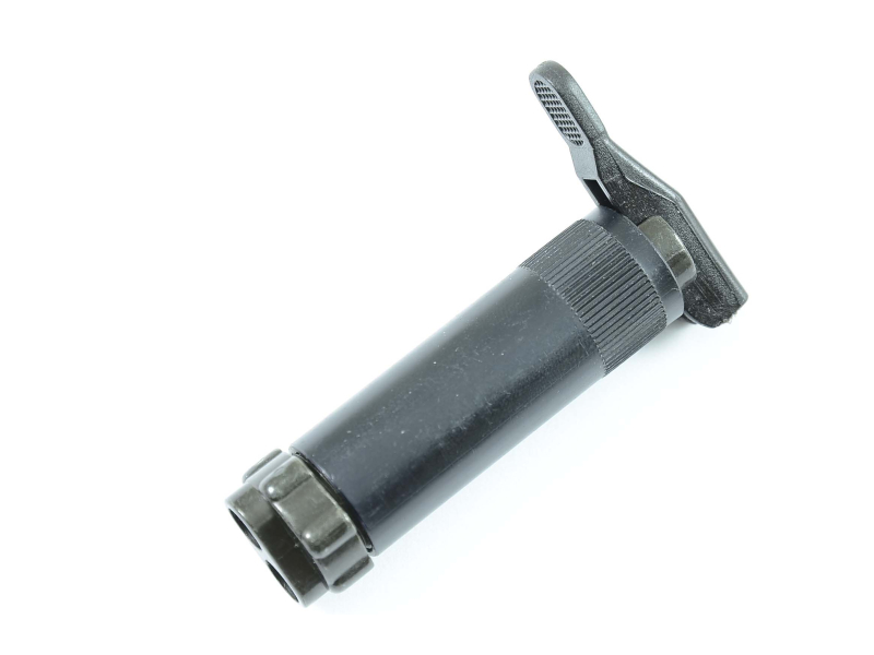

  • ... was mich an den Chokezügen total nervt sind bei manchen Fliegern die verbauten Stahldrähte.
    Keine anständigen, dünnen Seilzüge, sondern lange, dünne Edelstahlstangen im Bowdenzug.
    Dabei wäre es so einfach, einen  arretierbaren Zug aus dem Mororradbereich zu nehmen, den mit einem Seilzugverteiler zu splitten und zu den Vergasern zu führen. Dabei ist es um so besser, wenn diese möglichst dünn und leichtgängig wären, da der Kraftaufwand für die Chokebedienung sehr gering ist.
    Leider gibt es LFZ-Hersteller, die meinen, man müsse mit einem Stahldraht den Choke mit Kraft in seine Nulllage bringen. Ein furchtbarer Denkfehler.
    Bei den meisten Gaszügen bekomme ich auch einen Würgreiz. Zumal, wenn man bedenkt, dass die Zugkraft um die Drosselklappe zu betätigen bei ca. 600g liegt.
    ... boooaaahhh, mir wird beim Schreiben schon schlecht....
    Nachtrag:
    der Chokezug sollte schon am Knopf einstellbar sein, sodass man ihn wahlweise schwer- oder leichtgängig einstellen kann.
