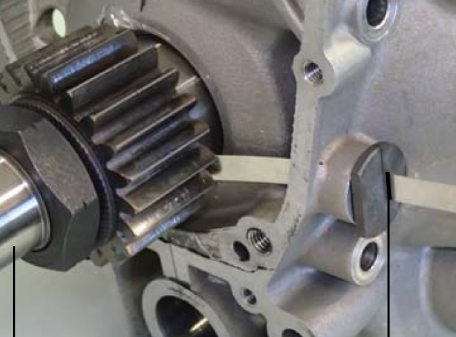

  • Steffen_E schrieb:
    warum kann man das nicht coilen? Wegen Sicherstellung, dass der Bruchstift nicht im Motor landet?
    ... weil für einen Gewindebohrer kein Platz hinter dem Gewinde ist.
    Wir haben das mehrfach probiert.
    Hier ein Bild - habe leider kein besseres gefunden.

  • ronnski schrieb:
    V-Coil?
    na irgendeins halt ;-)
    interessant. ich kenne die Reapraturschneider mit extrem kurzem Anschnitt, würde davon ausgehen das passt.
    Dann könnte man den Schneider Stück für Stück kürzer schleifen...
    Geht nicht gibts nicht...
    Ist nicht mal notwendig ;-)
    Ein Maschinengewindebohrer für Sacklöcher "verschwendet" für den Anschnitt knapp 3 Gewindegänge. Bei 1,5mm Steigung bist du ab 5mm einigermaßen frei
  • Dann muss man nur noch verhindern, dass Späne ins System kommen... Gewindebohrer schön satt mit Fett bestreichen hilft schonmal ganz gut. Oder man zerlegt die ganze Geschichte.
