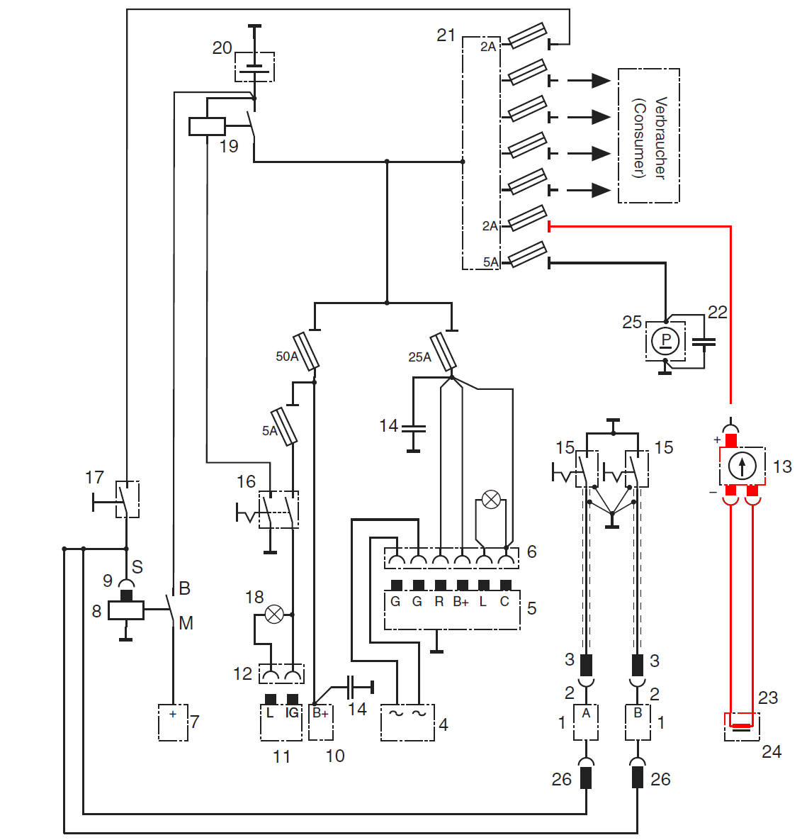

    Das ist nach meiner Meinung eine wahrscheinliche Fehlerursache, denn das ist der einzige Punkt, an dem die Zündanlage und der Drehzahlmesser in Berührung kommen.
    Ich bin ja bekennender Zündschloßgegner, weil nach meiner Meinung die Zündkreise einzeln per Kippschalter geschaltet gehören (steht auch so im Einbauhandbuch).
    Zu häufig hat es mit den Dingern schon Ärger gegeben.
    Ich persönlich würde als erstes 2 anständige Kippschalter für die Zündkreise einbauen und dann sehen, was passiert.

  • jein. Das einzige, was wirklich nicht so ist, wie es sein sollte, ist die
    Befestigung der Steckverbindungen zur Zündbox, drei von den vieren
    stecken nicht vorschriftsgemäß auf den Befestigungswinkeln. Das ist das
    erste, was ich zu beheben versuche, mit  der Prüfung, ob dadurch ein Kabel
    in Steckernähe gebrochen ist. Das zweite: alle erreichbaren Masseverbindungen
    in der Gegend überprüfen, reinigen, festschrauben, ggf. zwei, drei Massekabel
    prüfen, die Anschlüsse blankputzen und wahrscheinlich auch doppeln.
    Drittens, alle coils ohmmäßig durchmessen, auch gegen Masse.
    Als viertes die Zündboxen gegeneinander tauschen, um ganz sicher zu gehen,
    dass die eine nicht doch faul ist. Nebenbei die Kabel und Schirmungen zum
    Stator checken, soweit möglich. Vielleicht klebe ich dann noch ein Thermoelement
    auf eine Zündbox, um im Flug die Temperatur prüfen zu können. Ein Kollege
    hatte mit dem fast gleichen Muster eine Zündbox thermisch zergrillt.
    Dann könnte ich noch ein Kabel von dem Abstellanschluss der betreffenden
    Zündbox in Cockpit ziehen, um im Flug das Potential an dem Anschluss zu messen,
    damit wäre sowohl das Zündschloss als auch das Kabel vom Zündschloss zur
    Zündbox gegen unplanmäßge Masseschlüsse geprüft.
    Wenn das alles nichts hilft, vielleicht noch die Zündspulen tauschen, und dann
    bleibt eigentlich nur noch, die betreffenden coils auf dem Stator zu erneuern,
    dazu muss halt leider der Motor ausgebaut werden. Dafür könnte man bei der
    Gelegenheit auch die Abstände der coils und sonstige Unregelmäßigkeiten in
    der Gegend dort prüfen.
    Hab ich irgenwas übersehen? Alle Zündkabel zu den sowie die Kerzenstecker
    selbst erneuern, hatte ich eh schon mal vor?
    Leider ist meine Erfahrung mit dem Vogel bisher die, dass ich bei jedem
    behobenen Fehler zwei neue finde, daher mein gedämpfter Optimismus...
