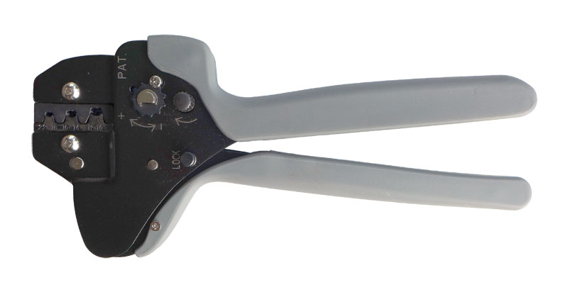

    Die "Abisolierzange" würde ich nicht für Crimpungen von Leitungen empfehlen auf die ich mich verlassen möchte. Das gibt sonst gleich einen Konzepttest für failsafe ;-)
    Wenn schon diese Flachquetschdinger, dann eine Weidmüllerzange oder noch besser eine echte Crimpzange, die die Crimpe einrollt. Ja, Crimpwerkzeug ist leider nicht billig...
