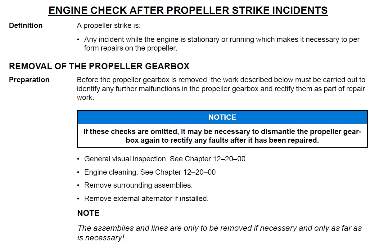

    Nur in einem Punkt war ich enttäuscht: im Video ist die AOG Shock-Loading Inspektion des Rotax nicht gezeigt und genau das hatte mich eigentlich am meisten interessiert. Kann man das Videomaterial noch nachliefern?

    Ob die auf dem Vorfeld im Freien möglich war? Mit Rutschkupplung reicht für den Überführungsflug vielleicht auch eine Sichtprüfung auf Risse (Nabe, Getriebegehäuse...)

    Wenn ich die enstprechenden Service Letter richtig verstehe, ist das keine Option und selbst wenn, wäre Überführungsflug nur der kürzest mögliche zur nächsten Werft und bestimmt kein längs durch Europa. Also gehe ich mal davon aus, dass die entsprechenden vorgeschriebenen Lufttüchtigkeitsarbeiten vor Ort gemacht wurden - liege ich da etwa falsch?

    .... ja, aber ich hätte es genauso gemacht.
    Das die Lufttüchtigkeit dem Flieger bescheinigt wurde liegt nach meiner Meinung an der Unwissenheit des Prüfers vor Ort.
    Glück für den Piloten.
    Ich hoffe, dass das Getriebe dann zu Hause überholt wurde.
  • Vielen Dank für den Zuspruch. Was die Gearbox angeht: Wir haben nach Rücksprache mit Rotax eine Sichtprüfung des Gehäuses und eine Torque-Prüfung der Rutschkupplung durchgeführt. Beides war unauffällig, was ja auch zu erwarten war, wenn man bedenkt, dass sich der Motor im Leerlauf befand, der Propeller vier Blätter hat (die für eine weichere Verzögerung sorgen) und drei von den Blättern mit einem degressiven Impulsmuster brachen, bevor das Bugrad einknickte. Zuhause in DE haben wir selbstverständlich das Getriebe zur Überprüfung zu Rotax Franz geschickt. Auch diese Überprüfung war ohne Befund.
